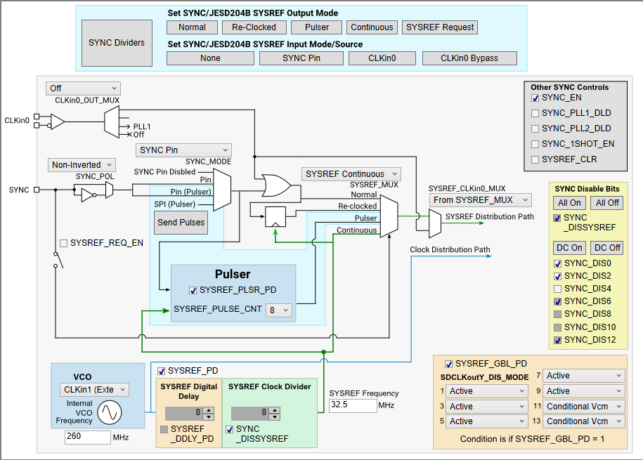

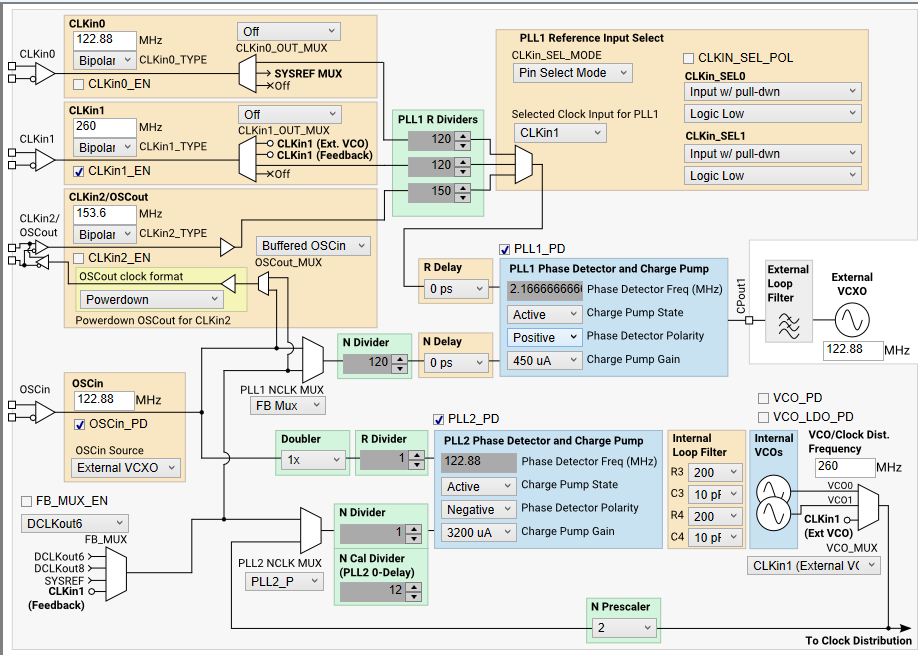

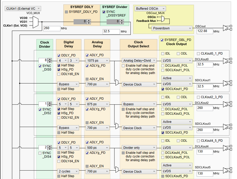

    您好、user5788058、
    0x183的高四位应在内部短接至 GND、因此您的不同读回值让我感到惊讶。 行为差异是否可能是由于焊接不当或 IC 损坏造成的?
    您的图片未显示在 E2E 上、您能重新上传吗?
    正确读数为0x183 = 0x4。
    对此错误、我深表歉意。
    不稳定的位似乎设置了 Rb _ PLL2 _ LD _ Lost 位。
    附加的图像 是 TICSPro 设置。
