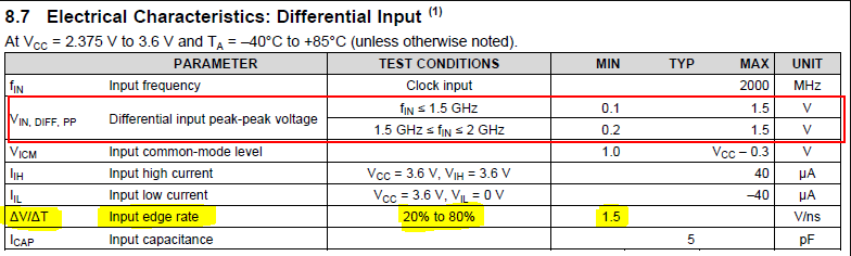

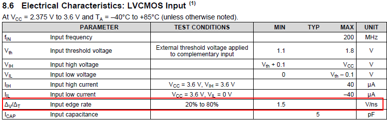

我们想要检查 CDCLVP1204 的压摆率计数方法、它是否与 LVCMOS 相同、为20%-80%? 谢谢。

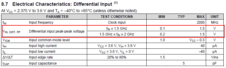

    问题是差分输入的压摆率要求是什么? 它可以在同一个表中找到。 您突出显示的是摆幅要求、峰间电压、在其下方、您将找到条件下的边沿速率要求、如下图所示。
