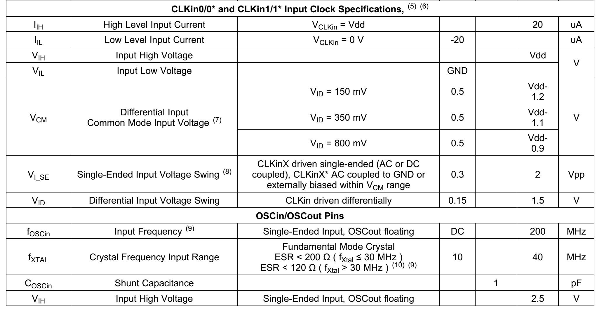

我已经阅读 了 LMK00101的数据表、但没有找到输入差分时钟输入 CLKin0/CLKin0*和 CLKin1/CLKin1*的频率范围的确切规格。 下表从数据表中提取,尽管 指定了 OSC 引脚的频率范围,  但并未提及 CLKin0/CLKin0*和 CLKin1/CLKin1*的频率范围。
我是否可以将200MHz 差动振荡器连接 到 CLKin0/CLKin0*和 CLKin1/CLKin1*?
    是的、您可以将200MHz 差动振荡器输入用于任一时钟输入。
    如图5所示、这些输入可以支持更高的频率、但代价是输出摆幅减小。
