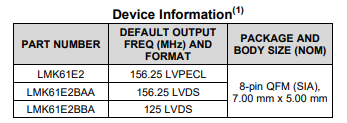

    有一点需要检查的是 VCO 频率。 我看到 LMK61E2数据表中的 VCO 值为4.6GHz - 5.6GHz、典型值为5GHz。
    我使用 R23来生成我所需的频率、但由于 VCO 值不准确、因此它有一些差异。 对吗?
    罗伊
    您好、Roy、
    我不确定我是否理解这个问题。 VCO 范围为4.6 - 5.6GHz。 VCO 频率会根据您所需的输出频率而变化。 相应地。 数据表上的 LMK61E2版本为:
    156.25MHz 和125MHz 都使用5GHz VCO 频率。 5GHz/32 (输出分频器)= 156.25MHz。 5GHz/40 (输出分频器)= 125MHz。 在5GHz VCO 时、其他频率、例如312.5MHz、250MHz、500MHz、166.67MHz…… 等可通过简单地更新输出分频器(R22和 R23)生成。
    但您所需的输出频率为75和150MHz。 两者都需要4.8GHz VCO。 一旦器件锁定在4.8GHz VCO、同样可以使用不同的输出分频器来生成不同的频率。
    谢谢、此致、
    Amin
