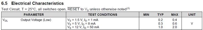

LMC555没有专门提到输出灌电流能力。 但它提到最大电流为100mA、是灌电流/拉电流。

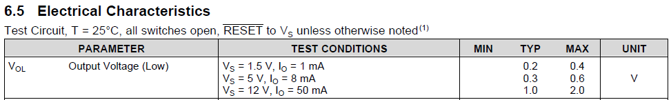

    数据表在这里确实提到了这一点。 请注意、这是25°C 数据。
    灌电流能力随电源电压而变化。 请参阅测试条件、这是建议的最大电流。
