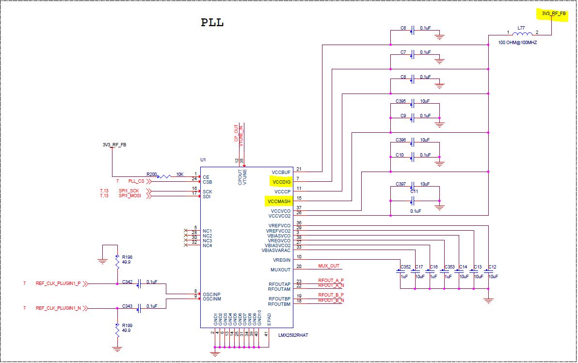

器件型号:LMX2582
能否使用1.8V SPI 和 Vcc=3.3V 驱动 LMX2582? 在我的当前设计中、我已将 Vcc 连接到3.3V、但 SPI 线路兼容1.8V。
    您好 Jagannatha、
    是的、这是可能的。 请参阅 “6.5电气特性”“数字接口”部分下的高/低输入电压行。 任何高于1.4V 的电压将被记录为高电平、而任何低于0.4V 的电压将被记录为低电平。
    Vibhu
