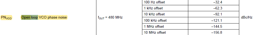

客户想知道如何测试开环相位噪声、他们想要评估内部 VCO 开环相位噪声性能?
是否有方法进行测试? 正如我在数据表中注意到的、TI 在 EC 表中提供了 PNvco 参数
    如果要测试内部 VCO 开环相位噪声、是否可以将外部电荷泵添加到内部 VCO?
    您好、Gene、
    要断开环路、我们可以将电荷泵设置为三态。
