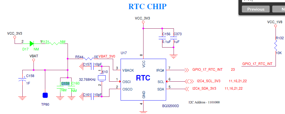

我们在定制设计板中使用 BQ32000DR。 我们已将超级电容器连接为 VBAT 电源。 在下电上电期间测试 RTC 时、我们面临以下问题。
问题编号:1 - RTC 时间漂移。
在几个下电上电后测试 RTC 时会出现时间漂移。 此延迟不一致。 有些延时时间为5秒、有些延时时间为10分钟... 一般般 换句话说、在几个下电上电后读取 RTC 时、时间会随机延迟。
问题编号:2 - RTC 时间重置
在几个下电上电后会发生 RTC 时间复位。 几次下电上电后、RTC 时间重置为旧出厂设置时间。

    在 VBACK 仍处于通电状态时、您是否对 VCC 进行下电上电? 还是对 Vback 进行下电上电?
    当从 Vback 运行时、VCC 恢复后、在更新计时寄存器之前会有1秒的延迟。 但是、10分钟的时间比预期的要长得多。
    时间复位时的 Vback 电压是多少?
    当您获得测量延迟时、RTC 会关断多长时间?

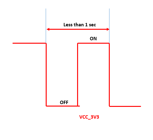

    我们将在1秒内连续执行多电源循环测试(切断 VCC 并恢复它)、如下图所示。 下图是1个电源循环图。 i、e 1秒是每个下电上电周期之间所用的时间。 当我们执行此类多电源循环测试时、我们发现 RTC 时间存在漂移。 示例、当我们执行10次功率循环(每个功率循环时间小于1秒)时、我们发现时间漂移为10秒。
    感谢您提供信息。 计时寄存器每秒更新一次、并且在电源切换后可能需要长达一秒的时间进行更新。 这解释了在每次电源切换后可能观察到1秒延迟的原因。
