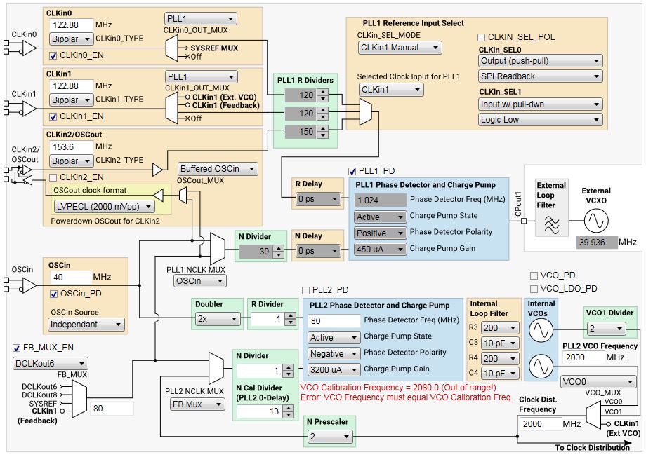

我在  零延迟模式下使用 PLL2 (单环路)、运行频率为2GHz、40MHz TCXO 输入、但希望使用80MHz PD 频率以获得最佳相位噪声。 这意味着我无法使用主 FB 路径、因为它在 FB 路径中具有固定的2分频、因此分辨率为160MHz、这在2GHz 下不起作用。 因此、我决定使用零延迟模式并使用 DCLK6分频、因为这没有预分频器、并且支持25分频(给出80MHz)。
我使用的是 TICS Pro 软件、除了校准相关的误差外、一切看起来都正常、显然校准无法使用 N 分频器值、因为这会导致错误的 VCO 频率(由于存在预分频器)、 我唯一能看到它工作的方法是、首先在没有零延迟的情况下完成校准(即 PD 频率=40MHz)、然后切换到零延迟。
将会批准一些建议
Ken
我附加了一个屏幕截图
    Ken、
    可以将 N 预分频器值修改为[2、8]范围内的任意值。 2000/80=25、因此您可以将 N 预分频器配置为5、并将 N 校准分频器配置为5。
