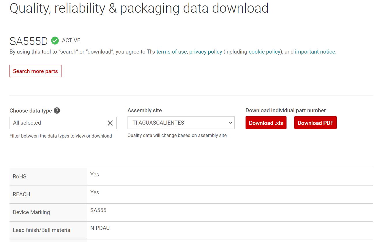

器件型号:SA555
尊敬的先生:
您能否提供相关文档来确认项目 SA555DE4与 SA555D 相同?
请回复我的电子邮件:maggie@komori.com.hk
Maggie

    Maggie、您好!
    我们将为您查找这些文档。 我将在本周结束前提供最新消息。
    Maggie、您好!
    我联系了我们的质量团队、了解更多信息。 我们没有可供共享的文档、但 SA555D 和 SA555DE4在电气上是相同的。 E#标签表示无铅涂层类别、 此处的链接 详细描述了标签。 如果您查阅  SA555D 的质量、可靠性和封装数据、您会发现 引线涂层/焊球材料列为 NiPdAu、属于 E4类。
    以下相关信息的屏幕截图、方便您查阅。
