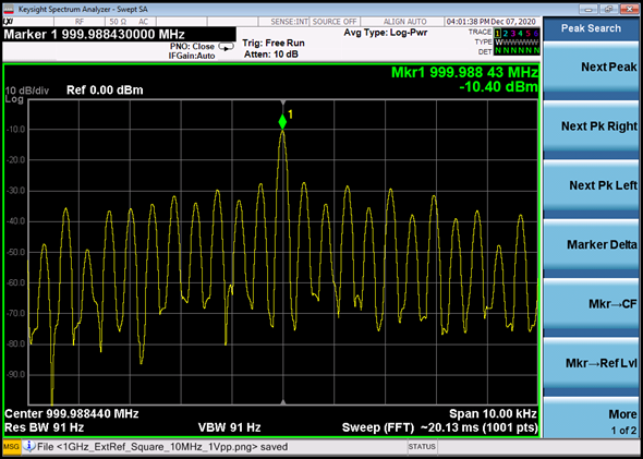

1.在 EVM 上使用板载100MHz 振荡器时、输出频谱干净、范围为10kHz。
使用外部源(R14p 移至 R14)、观察到很多杂散。 (请参见下图)
可以建议减少外部基准寄生的方法吗? (客户正在使用信号生成、单端)
    您好、Eddie、
    您是否切断了板载 XO 的电源(移除了 R15)?
