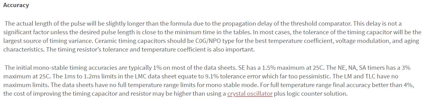

您是否具有单稳工作模式的 OUT=H 时间精度数据?
我发现 阈值电压和 触发电压精度数据。 您能告诉我 与 OUT=H 持续时间精度相关的任何其他参数吗?
Ochi
    Ochi-San、您好!
    这部分单稳常见问题 解答介绍了影响精度的因素。 最大的因素将来自计时电容器的特性。 但在计时器内、传播延迟也可能是您提到的触发器和阈值电压精度的一个因素。
