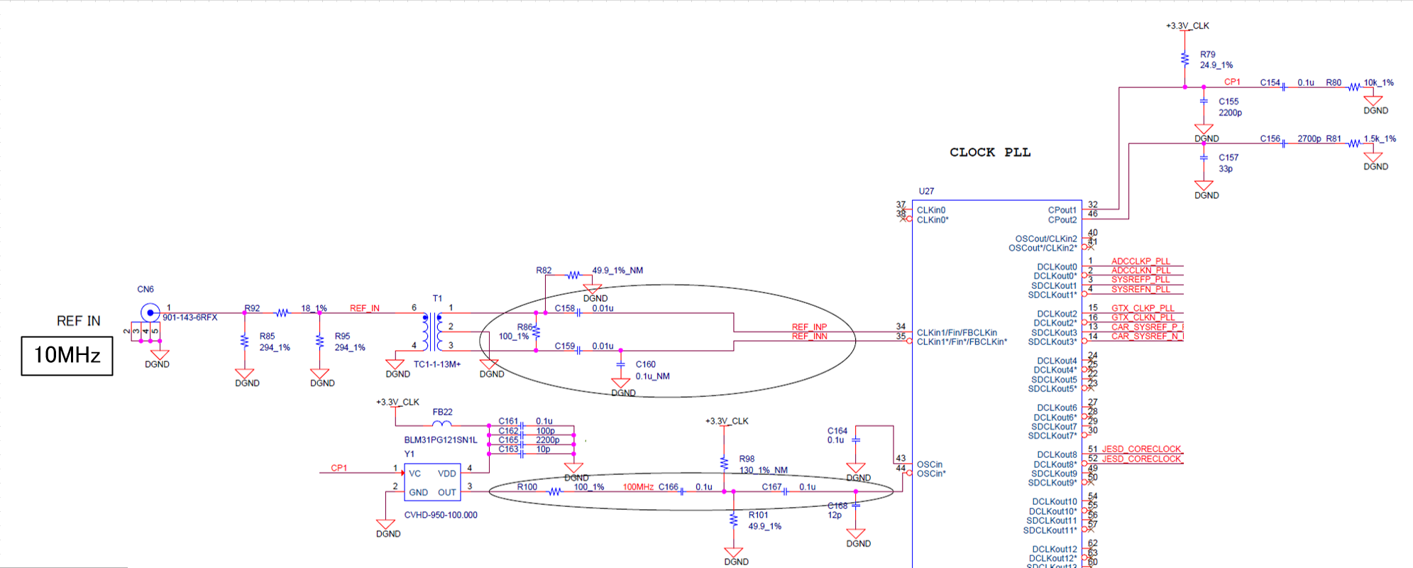

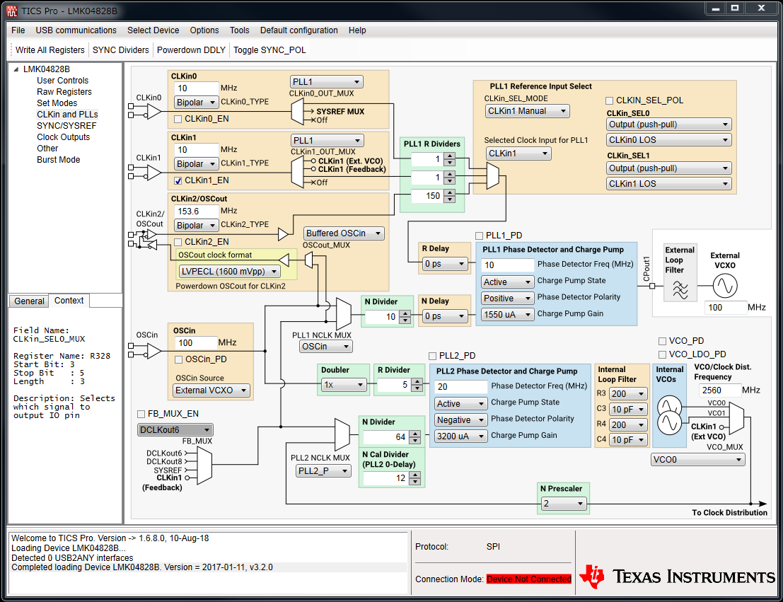

我们遇到了 LMK04828的 PLL1未锁定的问题。
然而、PLL2被锁定。
10MHz 时钟输入到 CLKin1、128MHz 时钟输出从 DCLKout。
外部 VCXO 为 CVHD-950-100.000。
我已附上我们的原理图、TICSpro 设置和 TCS 文件、您能告诉我是否有任何问题?
此致。

    你(们)好。
    感谢您提供原理图/编程信息。
    两个注释...
     请注意,TC-1-13M+实际上是1:1欧姆的平衡-非平衡变压器比。  因此、您实际上应该使用50欧姆而不是100欧姆的差分终端电阻器。  但是、我不希望这会阻止 PLL1锁定。
     -如果您使用的是80MHz VCXO,那么您将能够以80MHz 相位检测器频率运行,从而提高 PLL2的性能。  2560MHz/80MHz = 32 (对比2560MHz/100MHz = 25.6、这对于整数 N 是不可能的)。
    您能否告知您如何知道 PLL1未锁定且 PLL2已锁定?
     -我假设您的 PLL1环路滤波器的设计是1500 uA 吗?  如果您将此电流降低至400 uA、是否有任何变化?
     -要进行调试、请对 PLL1_LD_MUX = PLL1 R/2和 PLL2_LD_MUX = PLL1 N/2进行编程。  然后、您可以观察 PLL 电荷泵的输入。  您应该会看到5MHz 时钟波形彼此冻结(锁相)。  这种情况不会发生、因为您未锁定。
     -您是否还可以确认 VCXO 的 Vtune 上的调谐电压?

    您好、user5973786、
    您是否使用10MHz 正弦波源? 对于10MHz 正弦波源、在进行1:1平衡-非平衡变压器时、需要大约12dBm 的信号功率、以满足数据表中的最小压摆率要求。 最小压摆率要求为0.15V/ns (0.075V/ns 差分)、正弦波压摆率由 SR = 2π* f*Vpk 给出。 对于10MHz 下的50Ω Ω 端接、Vpk = 0.15V/ns /(2π* 10MHz)= 2.39V 差分电压、在每个引脚和平衡-非平衡变压器输入上均低于12dBm。
    您还可以使用3dB 焊盘(R85、R92、R95)来降低信号振幅、因此您可能需要取消装配这些组件、只需使用 R92=8 0Ω Ω。 当 CLKin1在高频(>1GHz)下用作 Fin 时、该焊盘旨在帮助匹配。 填充焊盘后、您将需要 CN6连接器上大约15dBm 的信号功率、以在平衡-非平衡变压器上实现12dBm、在引脚上实现12dBm、以及所需的0.15V/ns 压摆率。
    TCS 文件看起来正常。 假设 R82/C160末尾的"_nm"表示未组装这些元件、原理图看起来也可以。
    [编辑:1:1平衡-非平衡变压器改变阻抗/功率数学]
    尊敬的 Derek:
    感谢你的答复。
    我在 LMK04828的引脚中输入差分3Vp-p 时钟、但 PLL1未锁定。
    是否有必要使用4.78Vp-p (2.39V * 2)在10MHz 正弦波下实现0.15V/ns?
    LMK04828 CLKIN 输入电压的上限是多少?
    您好、Timothy、
    感谢您的评论。
    STATUS_LD1引脚可识别 PLL1的解锁。
    PLL2的锁定由 STATUS_LD2引脚知道。
    我将替换环路滤波器增益并进行尝试。
    VCXO 的 Vtune 为2.767V。
    此致。
    我想知道你是否被锁定了、但有一些错误报告。  请使用频率计数器确认输出频率。  此外、您的频率源是否可能会产生比 VCXO 更多的频率误差?
    最后、请检查 PLL1_WND_SIZE。  在某些情况下、根据输入泄漏和配置、如果设置错误、则可能会发生错误报告。  请将其增加至18.6或40ns。
    73、
    Timothy
