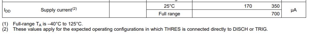

您能不能告诉我 TLC555-Q1的流耗@ OUT=L 并且 VDD 处于建议值之内?
如果您有此规格、您能告诉我最小、典型和最大规格吗?
如果它真的依赖于外部电路、您能否举一个例子说明它的价值?
Ochi
    当输出 us 为低电平时、流耗将是数据表中针对5V 和15V 电源电压给出的定时器电源电流。
    5V:
    15伏:
