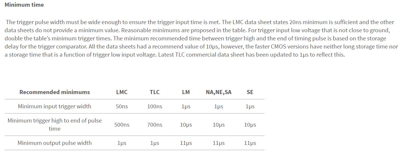

您能告诉我"TRIG H"的最短时间是多少" OUT H"?
我们担心"TRIG"输入的抗噪性。 它是否在"TRIG"引脚上进行抗尖峰脉冲滤波、滤波时间是多少?
Ochi
    大家好、
    抱歉、出现拼写错误。
    您能告诉我"TRIG L"的最短时间是多少" OUT H"?
    Ochi
    在这个常见问题解答中有针对 TRIG L 时间的建议值。 TLC555-Q1与 TLC555相同。
    我不知道输入端有任何滤波器。
