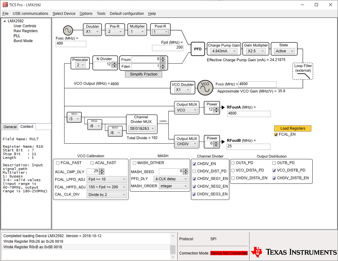

我的客户在将输出频率(VCO)从5200MHz 更改为4800MHz 时观察到 LMX2592解锁。
客户通过将 N 分频器值从13更改为12来更改频率、然后单击"Load Registers"。 有关其他设置、请参阅以下 TICS Pro Capture。
您是否提出解锁行为的任何可能原因?

    必须调整 ACAL_CMP_DLY 值。 请参阅"表8中该寄存器的说明。 R4寄存器字段说明"。
    如果您将鼠标悬停在 TICSPRO-SW 上的设置上、则会要求您将此设置更改为40。 您能否尝试进行此操作以查看它是否可以解决 PLL 未锁定的问题?
    R 后置设置0可视为保留。 对于 BYPASS、请将此位设置为1。

    ACAL_CMP_DLY 设置为"25"、CAL_CLK_DIV 设置为" 2分频"。 我认为该设置不违反表8 R4说明中编写的指南。
    其他设置可能会影响锁定?
    尊敬的 Sato-San:
    您可以尝试设置 CAL_CLK_DIV = div/4吗? 我认为 div/2仍然不够、校准速度可能太快、无法正确校准。
