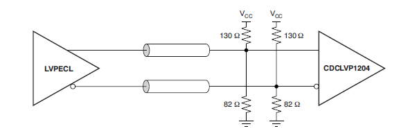

我的客户 现在正在使用 CDCLVP1204。  输入为 LVPECL、但输入 Vpp 高于 数据表 规格。 我们是否有一些  方法来减少 它?
如果我们更改 另一个 LVPECL、则 clk 具有 下拉 曲线。 我们是否有改进   方法?
谢谢。

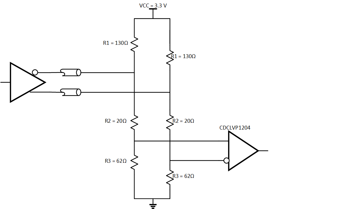

    您好、Frank、
            客户可以遵循以下方案、该方案可降低摆幅以及输出共模。 请注意、输出共模现在将为~μ A 原始输出共模*(62/82)= 1.9*0.75 = 1.425V、新摆幅(pk-pk)将为=原始摆幅(pk-pk)*(62/82)= 1.6*0.75 = 1.2V
    对于典型的 LVPECL 驱动器、原始输出共模= VCC - 1.4V = 3.3 - 1.4 = 1.9V
    希望这对您有所帮助。
    您好 、Badarish、
    感谢你的帮助。 目前 、波形 在 CDCLVP1204 侧而 不是 LVPECL 源侧进行测试。 如果 差分输入 峰间值比 数据表1.5v 高1.6V。 是否有风险? 我们是否可以  通过 原理图 更改来改进它?
    谢谢。
    您好、Frank、
            CDCLVP1204数据表指定支持的最大差分输入峰峰值电压为1.5V、因此数据表无法保证超过规格的器件功能。 请使用我之前的答复中所示的电阻分压器、使其低于1.5V

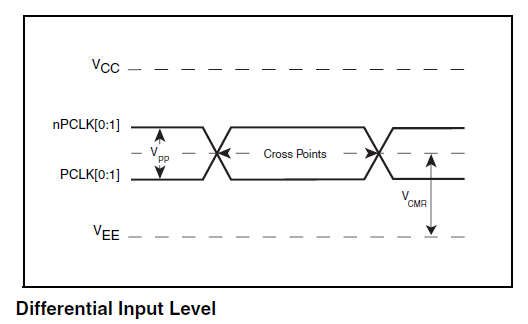

    您好 、Badarish、

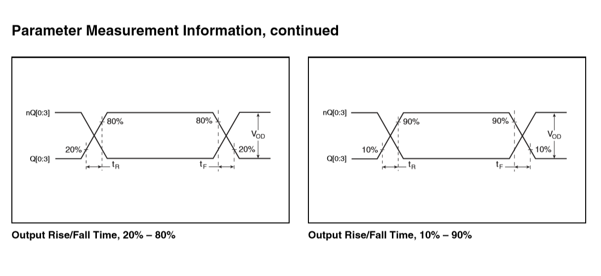

    有关   VDIFF PP 的另一个快速问题。 数据表中的1.5v (0.1~1.5v 或0.2~1.5v) 是否与 IDT 相同? 前面 我们认为电压是(P-N)*2,可能需要您帮助您仔细检查 规格。 谢谢。
    TI 数据表:
     数据表中删除了该值。
     您好、Frank、
           峰间电压为2* VOD、其中 VOD 为差分输出电压、是绝对测量值。 请注意、差分输出电压可以是+VOD ( OUTPx - OUTNx)或-VOD (OUTNx - OUTPx);峰间电压本质上只是这两者之间的差值: OUTPx - OUTNx -(OUTNx - OUTPx)= VOD -(-VOD)= 2*VOD = 2*(OUTPx - OUTNx)。 TI CDCLVP1204数据表中明确指定了这一点、而 IDT 数据表中指出 VOD 和 VPP 基本上是相同的测量、这毫无意义。
