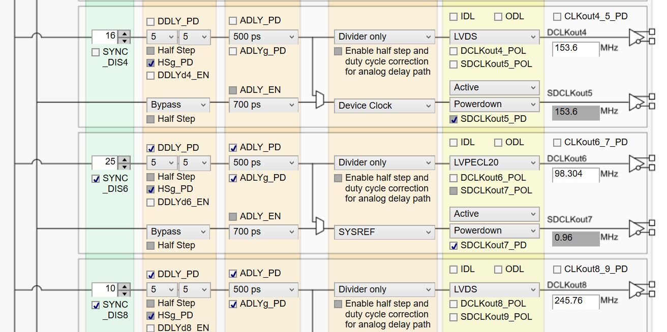

我想快速确认一件事。 我的客户将 LMK04228 (LMK04828)用于 JESD204B 用例。 245.76MHz 器件时钟位于时钟输出0和时钟输出2上。 但0.96MHz sysref 时钟位于其他时钟组(CLKout11和 CLK0ut13)上。 与将器件时钟和 SYSREF 时钟置于同一个时钟组相比、我认为在性能和功能上没有什么不同。 正确吗?
我还在 TICS Pro 中连接输出设置。 CLKOUT9上的122.88MHz 已更改为 CLKOUT10。

    SYSREF 分频器电路由时钟组电源的独立 VCC 引脚供电、因此分频器噪声不应串扰到时钟输出。 但是、如果 SYSREF物理上靠近高频输出的同时持续运行(例如、如果 CLKout0为245.76MHz、CLKout1为0.96MHz)、245.76MHz 时钟可能会出现较大的0.96MHz 杂散。 我们通常建议客户在脉冲模式下使用 SYSREF 电路、以防止这种物理距离串扰杂散。 如果在脉冲模式下使用 SYSREF、将 SYSREF 输出立即放置在器件时钟输出旁边不应造成任何损害。
