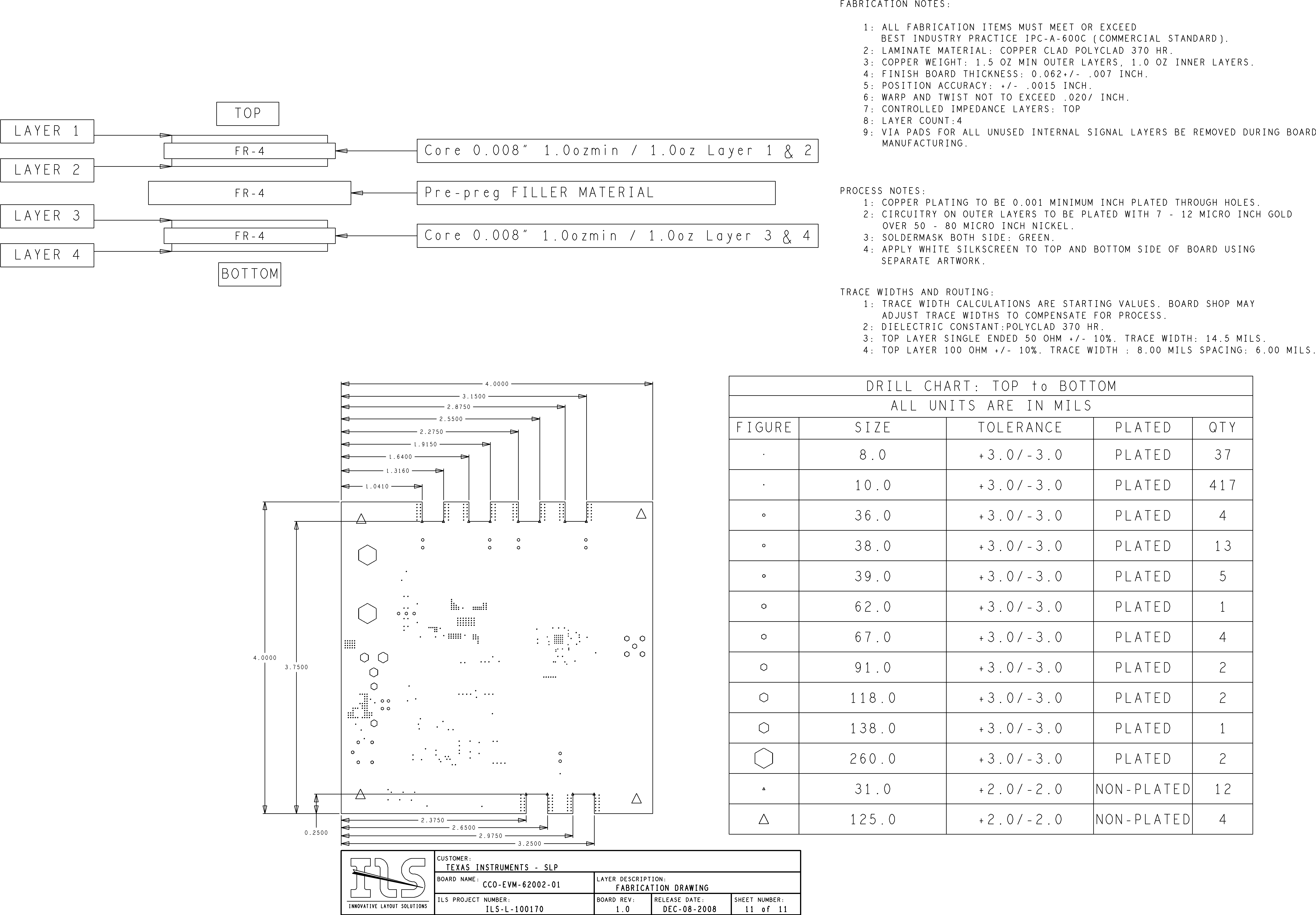

    谢谢你。 感谢您查看此内容。 这张图会非常有用。
    你(们)好
    希望这符合您的需求。 如果您无法读取图像的任何部分、请告诉我。 我不确定我们的论坛将如何压缩该文件。
    Adam
    这确实有帮助、但我真正可以使用的是1/8英寸孔的位置。 我将其标记为"已解决"。 再次感谢。
