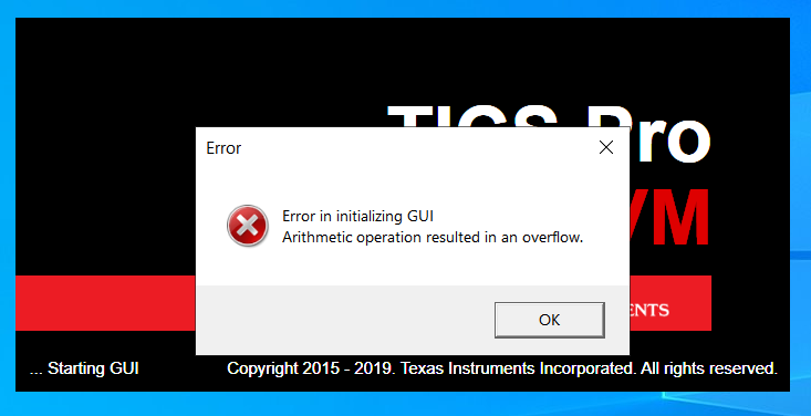

我目前正在尝试自动化 TICS Pro 以测量 LMX2594EVM 输出。 我使用之前发布的自动化示例文件作为启动点、但它根本无法启动 TICS。 手动运行软件时、我没有遇到任何问题、甚至尝试重新安装、但在使用自动脚本时、我在启动 GUI 时收到错误消息、如下所示。 我还附加了指向我正在使用的示例脚本的链接。 希望有人已经看到了这一点、并能提供帮助。
e2e.ti.com/.../3276.TICSPro-Automation-Example.xlsm
    错误的屏幕截图未正确上传、因此下面是它所说的内容...
    "初始化 GUI 时出错
    算术运算导致溢出"
    在该错误上按 OK 会导致另一个弹出窗口
    "对象引用未设置为对象的实例
    可能的原因:TICS Pro"
    在第二个警告上按 OK 继续关闭 TICS 软件。
    尊敬的 James:
    从 Excel 工作表打开 TICS Pro 时没有问题。
    确保 在 C:\Program Files (x86)\Texas Instruments\TICS Pro 中安装了 TICS Pro。
    您可能需要右键单击 TICS Pro.exe 文件并以管理员身份运行一次。
