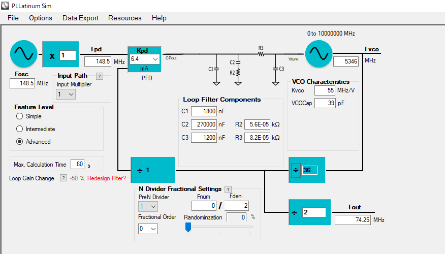

我们希望使用 PLLatinum 对 LMK03328的环路滤波器进行仿真。
我们使用了器件"定制"并选择了建议的"FPD 和 KPD"-> "计算环路滤波器"。
但是、C2值似乎太大。
是否可以正确使用 PLLatinum 对 LMK3328的环路滤波器进行仿真?
相关的 LMK3328的 VCOCap 是多少?

    Hirotaka、您好!
    请查看我的以下评论:
    REFx 引脚为时钟输入、因此它们应遵循-0.3 ~ VDD + 0.3
    2.当基准电压变为有效或硬复位/软复位被置为有效时、PLL 自动校准。 所以这两个都是真的
    我们尚未发布包含 LMK033x8的更新的 PLLatinum sim、但您可以在此处申请访问:
    www.ti.com/.../swlicexportcontrol.tsp
    VCOCap = 0
    Hao

    ->最后,我们要确认两点;
    1.是否可以 使用 PLLatinum 进行"器件=定制"条件的仿真?
    我们在  www.ti.com/.../swlicexportcontrol.tsp 上申请了该软件。  这是什么软件?
    大田松本
    Hao San
    ->我们通过网络上的“安全”进行了确认。
      这是包含 LMK03328模型的新版本 PLLantinum。
    大田松本
    Hirotaka-San、您好、
    是的、它包含新版本的 PLLatinum sim。 不过、仍然可以使用"自定义"。
    Hao
