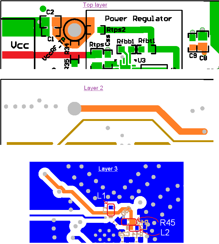

① VCCBUF 引脚是否为电压输出端口? 还是电压输入端口?
② VccRF 连接到 VCC、它为什么会改变? 这种情况有什么原因(相位噪声改善? PCB 布局设计?)
③ RFOUT_AM 被使用(混频器 LO 信号)、但使用 RFOUT_BM 是否更好(这是一个优势?)
④我不熟悉 SYSREF 功能。 您能否列出 SYSREF 功能的用途?
Akihiko Yokouchi/
    Akihiko-San、您好!
    1. 您必须在此处连接电源电压。 这是器件的电压输入。
    2. 如果您以 EVM 为参考、VccRF 是提供给 VccBUF 的电压以及使用电感器将输出上拉至的电压。 您 是否使用了电感器、您看到电压变化了多少? 当您说它在变化时、您是指在电源周期之间提供的电压还是电流?
    3. 使用 RFOUT_AM 与使用 RFOUT_BM 没有区别
    4. 请参阅数据表的"7.3.14 SYSREF"部分。
    Vibhu
    你好。 尊敬的 Vibhu:
    感谢您的回答。
    我只想重申第二个问题。
    评估板 VccRF 连接到 VCC、但被重命名并连接到 L1和 L2。
    我想知道更改名称的原因(由于某些特征改进? PCB 布局设计? 其他?)
    Akihiko Yokouchi/
    Yokouchi-San、
    恐怕我们不理解您的问题。
    默认情况下、VccRF 通过0Ω Ω 电阻器 R34连接到 Vcc SMA 连接器。 如果您的问题是0Ω Ω 电阻器的功能是什么、答案是这是评估板的常见做法。 使用此冗余电阻器、我们可以测量由于 VccBUF 和输出缓冲器而消耗的电流。
    实际上、您可以在电路板上找到很多0Ω Ω 电阻器、它们是特意组装在电路板上的、以便我们能够灵活地进行测试和调试。
    希望这能回答您的问题。
    感谢您的回答。
    我无法很好地解释它。 我很抱歉。
    如果 VccRF 仅在电气图纸上、则在 Vcc 表示法中没有问题。
    然而、在使用电子图纸设计 PCB 时、当使用 Vcc 时、电路(在 VCC 和 VCCBUF、L1、L2之间)不能与器件型号 R34分开。
    是否可以认为电子图纸上提供了 VccREF、以便电路板上的电路可以分离?(无技术因素?)
    Yokouchi-San、
    至于 PCB 布局、下面介绍了我们在 EVM 中的工作方式。
    红色轨迹线表示 Vcc 网络。 橙色表示 VccRF。
