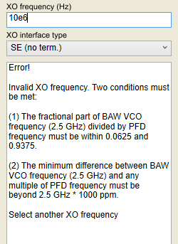

    Ticspro 中的 LMK05318B 向导将告诉您无法使用10MHz TCXO。
    建议1pps (或一些与2.5GHz 没有整数关系的其他频率)使用12.8MHz TCXO。 所有详细说明均可在向导中找到)
