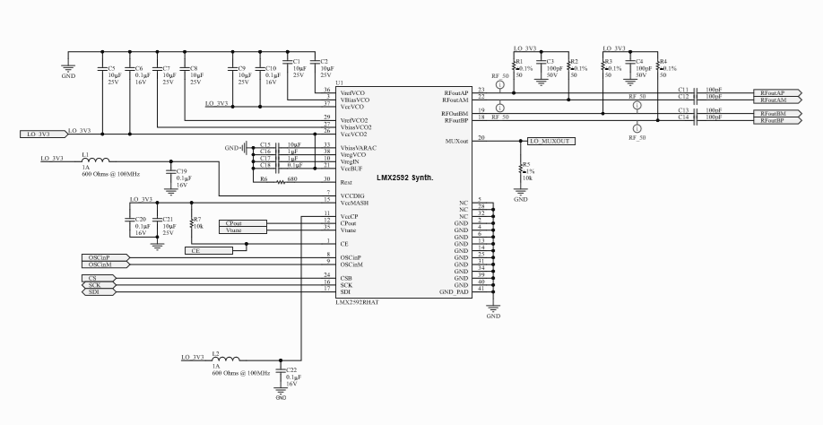

我们希望通过 LMX2592RHAT 请求客户情况帮助。
客户在28个具有 LMX2592RHAT IC 的电路板中有2个电路板在其 PCB 中无法正常工作。 通过简单地更换 IC、问题就可以解决。
IC 在发出高于7100 MHz 的频率命令时显示锁定错误。
使用频谱分析仪可以看到、信号似乎已锁定、只有 MUX 引脚被拉至100MHz 以上的低电平。
它们在某些频率下有信号锁定、14760/2、但在14684/2 MHz 时没有锁定。
以下是客户的其他谈话内容:
"我继续进行测试、发现可疑 IC 的行为令人奇怪。 始终锁定在7100以下、并在 上方间歇性锁定。 我注意到、当我运行它时、它会产生错误。 当我让它运行一段时间时、它将开始间歇性锁定。 如果我打开风扇(加热)、它将可靠锁定。  请注意、我在发送器 LO 的同一电路中具有相同的 IC、并且在相同的条件和命令频率下运行正常。
但是、当我用新 IC 替换它时、在任何情况下都是良好的。 如果您想检查、我已经保存了这个 IC。
另一个注意事项是、此 IC 对于此类行为而言成本较高、我通过2个 IC 来使其正常工作。
有什么建议吗?"
以下是供您参考的客户原理图:
如果您对客户有任何疑问、请告诉我。

    您好、Johnathan、
    谢谢、请提供要调试的寄存器设置。
    BTW、参考时钟频率是多少?
    基准频率为100MHz。

    您好、Johnathan、
    请尝试将 R14设置为0x0E 0FFC。 我们不建议将 R14[1:0]设置为0x1或0x3。
