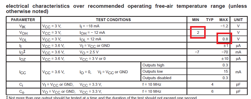

团队、
我查看的是逻辑电平输出、发现通常您需要2.4V 左右的电压、然后进入需要2V min…的器件
这是2V、但测试条件是3V 而不是3.3V。 那么、在3.3V 时是否会更高?
 2V 和0.8V 恰好处于我有0裕度…的电平
    你好、
    这是一个非常旧的器件、我没有您需要的数据。
    如果您正在寻找一个10输出 CMOS 缓冲器、您会考虑使用 LMK00101吗?
