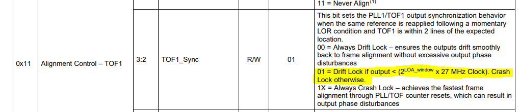

同时、数据表快速显示(第28页、如下所示)
表达方式不同。
问:请告诉我,这反映了 LMH1983的正确行为。
~~~~~~~~~~~~~~~~~~~~~~~~~~~~~~~~~~~μ A
该位设置 PLL1/TOF1输出同步行为
在瞬时重新应用同一基准时
LOR 条件和 TOF1在预期位置的2行内。
00 =始终漂移锁定–确保输出平稳地向后漂移
进行帧校准、而不会产生过多的输出相位干扰
01 =如果输出<(2LOA_WINDOW x 27MHz 时钟)、则会锁定漂移。 碰撞锁定
否则。
1x =始终崩溃锁定–实现最快的帧对齐
PLL/ToF 计数器复位、这会导致输出相位干扰
~~~~~~~~~~~~~~~~~~~~~~~~~~~~~~~~~~~~~μ A

    数据表的描述对我来说仍然很奇怪
    您能否将其清除我下面的问题?
    数据表中的数据如下所示。
    ~~~~~~~~~~~~~~~~~~~~~~~~~~~~~~~~~~~~~~μ A
    0x11对齐控制–TOF1 3:2 TOF1_Sync
    01 =如果输出<(2LOA_WINDOW x 27MHz 时钟)、则会锁定漂移。 崩溃
    否则锁定。
    条件“<(2LOA_WINDOW x 27 MHz 时钟)”表示无校准丢失。
    我怀疑应该是“TOF1在预期位置的2行之内”。
    请使用设计文档进行检查。

    我知道、当地址0x11中的位3:2被置位时
    00b 始终平滑锁定:
    1xb 始终锁定碰撞。
    但是、在01b 模式下、我仍然有一个问题。
    旧版数据表版本 G 指出:
    从这个描述中、我怀疑远距离和近距离标准少于或者多于两行
     而不是 LOA_WINDOW、因为 LOA_WINDOW 始终为 true。
    请使用设计文档进行检查。

    您好、Mita-San、
    这是我的反馈。
    请忽略0x11 [3:2]说明中的"且 TOF1在预期位置的2行以内"。
    Vibhu
    0x11[3] 0x11[2] 行为
    0 0 始终锁定漂移
    0 1 如果 ToF 对齐较远(超过2^LOA * 27MHz 时钟)、则碰撞锁定以对齐、如果关闭、则漂移锁定。
    1 X 始终锁定碰撞
