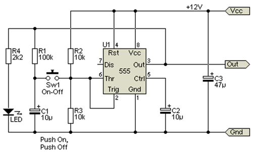

以下用于实现开/关功能的原理图具有一种奇怪的行为、因为当触摸外壳时、开/关功能会不时地在不触摸按钮的情况下运行。按钮位于金属盒上
W
由于引脚 THR/TRIG 上显然没有毛刺脉冲、需要检查/调整什么?

    这里的输出是原理图。 抱歉
    您可以尝试添加一个与47uF 电容器并联的较小(.1uF)电源旁路电容器、以帮助消除高频噪声。 按钮是常开还是常闭? 如果正常闭合、电容器 C1可能会在触摸金属外壳时放电、这会在 Thr/Trig 引脚上施加低电压并触发计时器。

    尽管采用了47uF 的//旁路电容器、但问题仍然存在。 按钮通常处于打开状态。
    感谢您的反馈
    另请尝试在 TRIG/THR 引脚和接地之间添加一个0.1uF 电容。
    为了便于说明、计时器电路是否与按钮固定在同一个金属外壳中?
    金属外壳是否相对于计时器电源浮动?

    电容器 beetwen Trig/Thr 不会改善行为。 定时器与按钮固定在同一个金属外壳中、金属外壳相对于定时器浮动。
    我们怀疑开关中的寄生电容器及其内部接触可能是问题所在。
    有什么建议吗?
    但斯克
    您是否在 Trig/Thr 和接地之间添加了电容器、如下所示? 不在 Trig 和 Thr 之间。
    添加 的0.1uF 电容器应比开关的寄生电容大得多。
    您可以尝试将外壳接地到电路中的 GND。

    是的、这是一次尝试。 让我们看看外壳接地的结果
    希望这对您有所帮助。 我期待着结果的产生。
