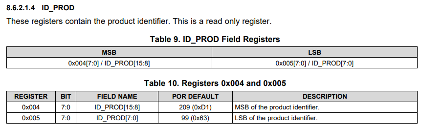

当我的客户读取 LMK04832的 ID_PROD 时、ID_PROD MSB 和 LSB 值相互读回。
  客户读数:0x04 = 0x63/0x05 = 0xD1
哪个 LMK04832数据表和客户读数正确?
谢谢。
JH

    这是令人困惑的。 您能否让客户单独阅读并报告他/她的阅读内容?
    您能否确认当您只读0x4时、您得到的值是0x63?

    客户表示对 ID_PROD 寄存器的单独读取结果相同。
    读取0x04、返回值0x63、读取0x05、返回值0xD1。
    除了这两个寄存器外、所有其他寄存器都正常。
    您能否检查它是否是数据表中的错误?
    谢谢。
    JH

    它听起来像是错误。 我可以在下一个(星期四计划)的实验中检查此问题。
    Vibhu
    您好、JH、
    我可以确认这些是正确的回读:
    R4 = 0x63
    R5 = 0xD1
    我将在下一个数据表修订版中记录对其进行编辑。
