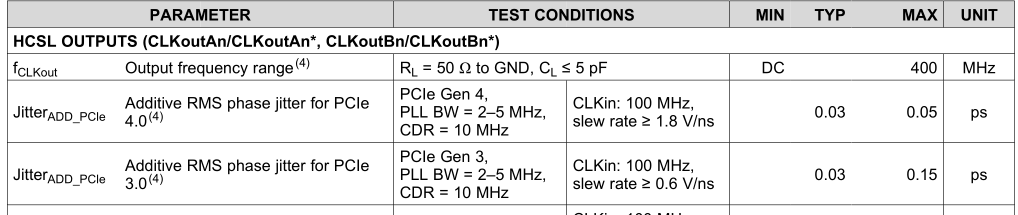

我想知道 LMK00334和 LMK00338是否 支持 PCIe gen5的应用。 如果是、将产生多少额外抖动?thx
    LMK00334以及 LMK00338数据表正在进行更新、以指示它们将支持 PCIe 第5代的应用。
    我不确定您的初始器件是什么、因此无法与 LMK00334和 LMK00338进行比较、但 PCIe Gen5周期抖动规格为150ps。 此信息可在 PCI-SIG 网站上的 PCI Express 基本规范修订版本5.0中找到。
    我想知道的是 gen5中 lmk00334的附加抖动吗?  此外 、为什么第3代和第4代下的 lmk00334的加法与第?代不同
    我们计划按如下方式更新 LMK00334的数据表:
    随着 PCIe Gen3.0中的压摆率从0.6V/ns 增加到 PCIe Gen4.0中的1.8V/ns、PCIe 3.0至 PCIe 4.0使用"测试条件"选项卡下所示的不同滤波器组合。
    最差的滤波器组合是我们用于这些器件的数据表规格。
