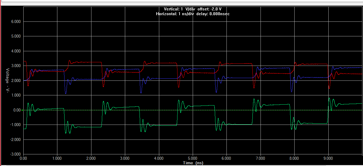

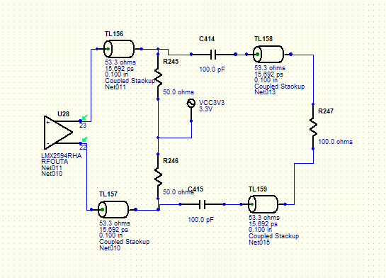

大家好、
我们使用的是 lmx2594。我们使用使用 Hyperlynx 的 ibis 模型仿真 lmx2594。RFCLK OUT 的输出波形不像往常一样。 我们怀疑时钟的振铃和单调性过大,但在模拟100密耳传输线的线路中进行了同样的振铃。 我们放置了100欧姆的差分端接。 我们需要您的建议。
Dharmaraj
    您好 Dharmaraj、
    IBIS 模型不用于对射频输出缓冲器的特性进行建模。 该模型对于 SPI 接口和其他 I/O 引脚很有用。
