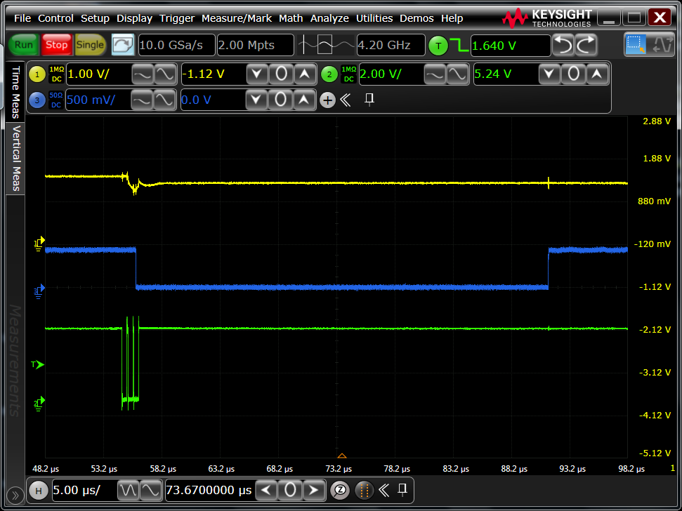

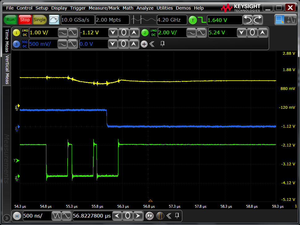

我们正在尝试使用完全辅助模式来加快 LMX2820的锁定时间。 我们能够做到这一点、但锁定时间不如我们预期的好。 我们观察到、在 VTune 稳定后、锁定检测(LD)引脚进入高电平的时间过长(超过30us)。 我附加了一个示波器屏幕图像。 黄色轨迹线是 Vtune、蓝色轨迹线是从 LD 引脚发出的 LD 信号、绿色轨迹线是写入 IC 的 SPI 数据信号。 为什么 LMX2820发布 LD 所需的时间超过30us? 我们能加快速度吗? 我们使用 了 LD_DLY、但看不到任何差异。

    您好、Adnan、
    您是否调整了环路滤波器以实现更快的锁定时间? LD_TYPE 设置为什么?
    此外、您从什么频率开始、您将使用什么频率? 这也可能会影响锁定时间。
    Vibhu
    您好、Vibhu、
    感谢您的快速回复。
    我们获得了随附的5800到5850 MHz 频率转换图。
    LD_TYPE 已设置为1。
    我们没有修改默认环路滤波器。 我们具有与评估板中给出的相同的环路滤波器。 我们的 CP 电流为15mA、PFD 频率为150MHz。 在这些设置下、PLLatinum Sim 报告的环路带宽为318kHz。
    现在我在 PLLatinum Sim 中仿真了这些值、并通过即时 VCO 校准、模拟锁定时间为28.3us。 这与我们测量的值有点接近。

    阿德南
    我使用即时校准完成了锁定时间实验、实现了小于13us 的时间、而且锁定检测引脚与此大致相同、当然不是30us 的延迟。  您正在进行完全辅助、这可能有所不同、但我希望您会获得类似的结果。
    我唯一能想到的是确保 LD_DLY=0。
