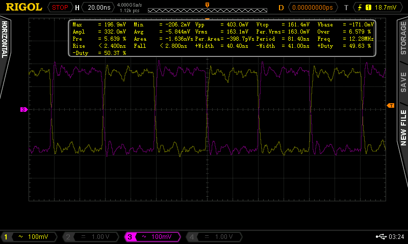

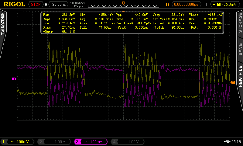

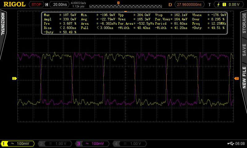

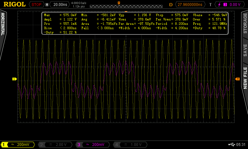

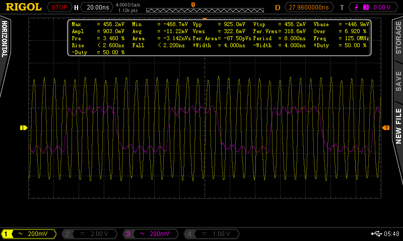

    实际上、它看起来122MHz OSCin_P 信号甚至比我之前测得的值大:430mVrms、1.2Vpp。 在第一次测量期间、我可能会使接地夹滑出。
    这里是两个时钟(12.288MHz REFCLK 和122.88MHz VCXO)的捕捉、显示 VCXO 与 REFCLK 之间存在显著的耦合。 我想知道这是否足以导致 PLL1出现一些问题、并且可以尝试焊接另一个端接电阻器来降低 VCXO 输出的振幅。
    在 OSCin_P 附近添加46欧姆后、VCXO 振幅及其与 REFCLK 的耦合会降低。 我觉得现在看起来不错、我们可以排除耦合是 PLL1锁定问题的原因:

    不可以、正如您在屏幕截图和原理图中看到的、它不是正弦波(由现成的晶体振荡器提供)。 以下是12.288MHz 输入的差分测量结果、显示 Vpp/RISE >= 0.147V/ns、如果您认为示波器的自动测量套件:

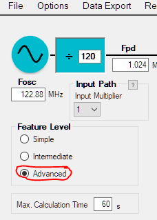

    您可以在 PLLatinum Sim 上选择"Advanced"视图、以在滤波器设计器选项卡中获取更多参数(包括相位裕度和伽马):
    我想回答我自己关于 PFD 频率的问题: 只要环路带宽高于环路带宽、环路增益就不是很重要、因为考虑到这些电路板附带的电阻器、环路增益过高、因此使用10倍低的比较频率意味着相同输出频率下的分频器值会提高10倍、 这种效应使环路增益降低了10倍、并在滤波器中提供39kOhm 的情况下提高了稳定性。

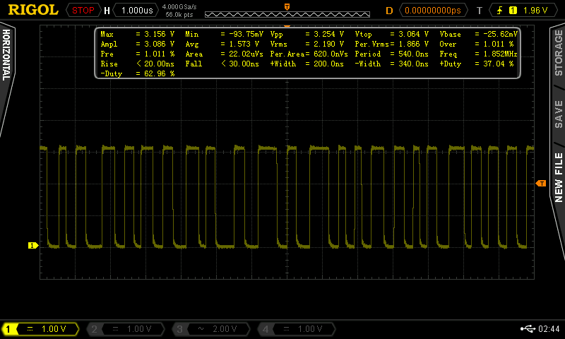

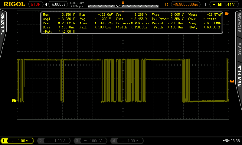

    感谢这些建议、我认为我可能已经发现了使用您建议的 PLL2_LD_MUX 选项时基准时钟上的信号完整性问题。 在我的最新配置中、即附加的、我现在看到 VCXO 调谐电压以随机间隔从3.3V 电源轨向下尖峰、然后返回。 这看起来好像是失败的锁定尝试、因此这肯定比昨天有所进步。  我将 PLL1_N 和 PLL1_R 导出到了状态引脚、我看到了方波;但它们都不是周期性时钟。 我假设 PLL_N (0x16E = 0x5B)是反馈分频器设置为 DIV-120的输出、PLL_R (0x16E = 0x7B)是基准分频器设置为 DIV-12的输出。 鉴于 VCXO 被拉至整个位置、我希望 PLL_N 不会非常干净、但实际上 PLL_R 也不是周期性的(我的示波器无法锁定到重复模式、请参阅下面的单次捕捉)。 假设 PLL_R 是基准分频器的输出、我希望得到一个12.288MHz/12的干净方波、因此很明显、到 PLL1的基准路径中存在一个问题。 我确信我使用的是正确的输入、因为当我设置 CLKIN_SEL_PIN_POL 以反转 SEL0/SEL1位时、PLL_R 上没有输出 PLL1调谐电压快速变化这一事实也解释了为什么 PLL2不再能够锁定、正如之前 PLL1 Vtune 被断开时的情况一样。
    我想我可以去除桥接12.288MHz 差分参考输入时钟的100欧姆电阻器、以尝试增加该信号摆幅。 从先前的测量/帖子中可以明显看出、从单端122.88MHz VCXO 到差分12.288MHz 参考信号存在一些耦合、但 PLL_R 在基准分频器值为12的非周期性变化对我来说似乎是可疑的。 这似乎是正确的结论吗?
    e2e.ti.com/.../7416.lmk.tcs
    虽然基准时钟本身对我来说是可以的、所以我可能会误解导出 PLL2_R 的功能。 您可以在之前的帖子中看到它高于预期的1.024MHz、基本上显示了"额外的边沿"。 参考时钟如下所示:
    实际上、导出的 PLL1_N 比导出的 PLL1_R 信号更陌生;尽管122.88 VCXO 看起来很干净且周期性、但导出的 PLL_N 信号具有沿脉冲、后跟空时间:
    尊敬的 Paul:
    从 GPIO 引脚导出的信号是该 PLL 的 PFD 输入、因此我名义上希望来自 PLL1 R 的信号、N = 1.024MHz。 当 PLL 被锁定时、PFD 信号应该是周期性的、而且频率应该非常接近精确值- 1.852MHz 完全错误。 同时、N 信号完全混乱。 您的 PLL 会发生非常奇怪的情况。
    PLL2 R 信号虽然频率更高、但应与 PLL1 N 信号相当(因为它们都来自 OSCin)。 它是否表现出同样的奇怪?
    这更像是电源问题而不是信号完整性问题、因为正如您演示的、CLKIN 和 OSCin 信号似乎具有干净的边缘。 PLL1 R 信号不应为关断频率、除非电路以某种意外方式中断、否则 PLL1 N 信号不应长时间切断、 如果 OSCin 缓冲区发生故障、我会期望 PLL2丢失锁定(您说过、您可以在某个点之前使 PLL2锁定、 但是、PLL2锁在某个点似乎也开始出现故障?)、因此 OSCin、PLL1或切断的数字电源引脚上的电压可能会出现问题。 您可以探测这些电源的引脚以检查电压是否稳定。
