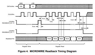

    只需仔细检查 R9 0x5555 5549的值(十六进制)吗? 这应该是该寄存器的编程值、以便器件正常运行(TICS Pro 中的自动配置应该会产生该值)。 不确定这是否是"检查 readback _LE 等"的意思、但您是否浏览了数据表中的"8.5.3 Readback (8.5.3回读)"部分。 在该部分中、它将回顾正确设置回读以及一个示例。 您可以在数据表的第51页中找到它。

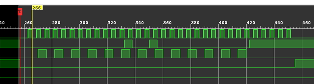

    启动时、R9的回读值为0x5555 5540 (因为您只读取前27位)。 如果我向它写入0x5555 5549、然后将其读回、它将更改为0x2AAAAAA0。 READBACK_LE 为"0"。
    以下是写入前的波形(读取 R9时):

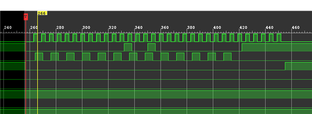

    以下是写入后的波形(读取 R9时):
    这些位看起来会发生移位。 我通过 CPOL=0和 CPHA=0的 SPI 接口来驱动这个。 我的理解是、这些设置应与 uWire (在下降沿发送数据、在上升沿发送样本)匹配。 在8.5.3.1要点3中、显示"Data is valid on Falling Edge of CLK双线 制数据"。 uWire 规格是否不正确? 这不会解释写入 R9后位的移位、但这意味着移位后数据是正确的(如果在下降沿采样、则为0x5555 5540)。
    我想我找到了一个解决方案。 我相信这个芯片期望在下降沿对它的回读数据进行采样、但是我必须在 CPOL=0 CPHA=0运行 SPI 以使写入工作(它在上升沿进行采样)。 权变措施是将输出位上移1 (使 MSB 下降)。 如果我这么做、R9寄存器会显示为0xAAAAAAA_AA80 (回读)、但其他寄存器的读操作正常。 然后、我只需将0x555_5549写入 R9、它会移动其位、以便随后读取0x555_5540。 后续写入 R9会保持相同的移位。 这可能会产生时序问题、因为我在下降沿之后的上升沿进行采样、但它似乎起作用。
    您好 Richard、
    很高兴找到了解决方案! 为了进一步补充您的注释、您答对了、如下面的时序图(在数据表的第14页上)所示、数据在下降沿被采样。 此外、为了使器件正常工作、需要将寄存器 R9设置为0x5555 5549、因此请确保正确。
