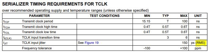

我的客户有兴趣将 CDCE925与 SN65LV1224B 搭配使用。 SN65LV1224B 对时钟输入有+/-100ppm 的要求。 因此、他们希望了解 CDCE925是否起作用:
时钟发生器是另一个 TI 部件、CDCE925PWG4、用于驱动3.3V 线路。  其驱动晶体为27MHz、具有50ppm 规格、因此使用一半的容差预算。  周期到周期抖动是我们确定时钟发生器芯片产生的噪声量所需的数字、 它以时间表示(输出 Y3为60-100ps),因此我需要深入研究代码,以了解我们如何配置该频率,然后才能知道小数噪声是多少。  我还需要添加峰间周期抖动吗?  (我们正在使用全部五个输出—“1 PLL”与“2 PLL”线路是否相关?)

    我担心 TCLK 输入抖动的最大 RMS 抖动为150ps。 图19显示了 TDJT、而不是 RMS 抖动。
    SN65LV1224B
    CDCE925 的峰峰值周期抖动 最大值为100ps (1 PLL)或160ps (2 PLL)、这是一种 DJ。
    尊敬的 John:
    取决于您的频率计划。 如果 CDCE925在整数 PLL 模式下运行、则 rms 抖动约为几 ps 至50 ps;如果 CDCE925在分数 PLL 模式下运行、则 rms 抖动将超过400 ps。
