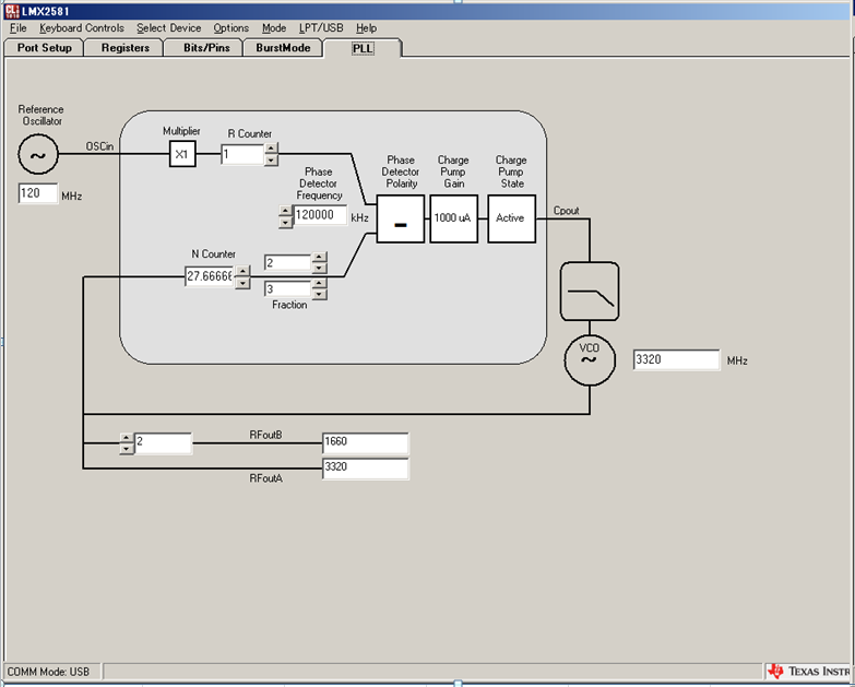

    Noel-San、您好!
    还有另一个问题。 当基准时钟被改变时、PLL 不会锁定。 小于40MHz 的较小移位、PLL 仍处于锁定状态、但当频率移位超过该值时、PLL 似乎处于锁定状态。
    步骤如下。 我使用120.1MHz 参考时钟和3320MHz 输出频率。
    1) 1)应用 SG 的120.1MHz
    2) 2)将 LMX2581配置为3320MHz 输出
    3) 3)参考时钟从120.1MHz 更改为120MHz。
      ->则 PLL 失锁。
    配置如下所示。
    渡边俊弘
    您好、Watanabe-San、
    对于上一个问题、如果您使用的是 EVM、请确保已断开并移除板载100MHz XO 的电源。 确保120MHz 的输入信号电平足够。 如果您测试电路板、环路滤波器带宽是多少?
    对于第二个问题、您能否在 VTune 电压锁定到120MHz 以及使用120.1MHz 参考时钟解锁时测量它的电压?
    我认为当基准时钟改变100kHz 时、VCO 可能无法锁定。
    芯片中有4个 VCO 内核。 VCO4范围介于3075MHz 至3800MHz 之间。 在每个 VCO 内核内、它被分成256个频带。 因此、对于 VCO4、每个频带大约为2.832MHz。
    当它首次锁定到120MHz 时、VCO 校准过程选择了一个特定的频带。 当参考时钟的频率发生变化时、VCO 将随变化而变化、Vtune 电压也会随之变化。
    如果基准时钟的变化频率为100kHz、理想情况下、VCO 应遵循并改变27.6666 (N 计数器) x 100kHz = 2.76666MHz。
    -这种变化可能与这个特定的 VCO 频带边缘边缘。 如果选择相邻的频带、VCO 可能会恢复锁定。
    -尽管这个 VCO 频带可以接受这个容差量,但实际可实现的 VCO 频率可能会受到 VTune 电压的限制。 校准并锁定 VCO 后、VTune 电压通常设置为1.25V。 VTune 电压的电压轨为0V 至2.5V。 如果所需的 VTune 变化大于1.25V、则 VCO 可能会失去锁定。
    Noel-San、您好!
    第一个问题、它出现在我们的原型上。 环路滤波器带宽为57.44kHz。
    第二个问题、它出现在 EVM 上。 我们将测量 VTune 电压、然后更新。
    渡边俊弘
    您好、Watanabe-San、
    原型中的环路滤波器与 EVM 相同。
    对于第一个问题、由于您有 EVM、您能否使用 EVM 进行验证? 当参考时钟恢复时、我的 EVM 可以重新锁定。
