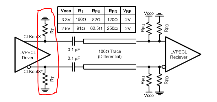

大家好、
   我的客户使用 LVPECL 输出类型和交流耦合的 LMK00301器件。 他们想知道、如果 能够保证输出幅值、是否可以使用较大的 RT 电阻值(如250Ohm)。 请帮您检查一下。 谢谢!
正泉路
    LMK00301没有任何损坏。 除了振幅、还请满足接收器侧 TR、TF 要求。
    使用较大的偏置电阻器时、TR TF 会变慢。
