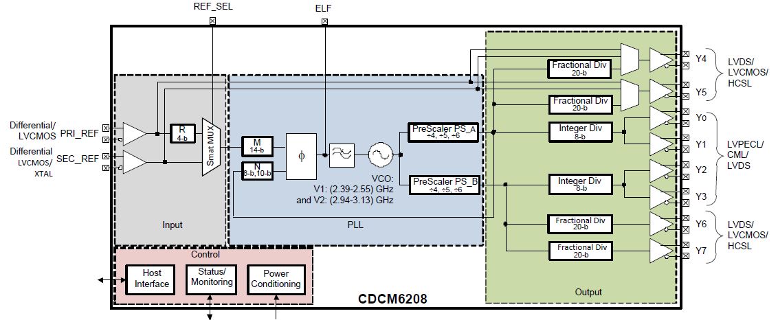

尊敬的专家:
我的客户正在考虑 CDCM6208、并有疑问。
如果您能提供建议、我将不胜感激。
我正在考虑使用 CDCM6208作为 K2H 和 FPGA 的 CLK 输入。
我想在提供 y0 (K2H)时更改 Y1 (FPGA)。
如果 y0没有从默认的100MHz 更改为 y1、并且 y1从默认的100MHz 更改为125MHz、则通过 I2C 更改该寄存器。
在这种情况下,如果重写 Y1,是否会影响 Y0?
或者、我们是否可以考虑 y0不受影响、即使 y1已更改?
感谢您提前提供的出色帮助。
新一
     您好、Shinichi、
    从 CDCM6208框图中可以看到、Y0和 Y1共享一个输出时钟分频器、因此当启用 Y0和 Y1时、它们将输出相同的频率。
    Y0、Y1共用一个输出分频器。
    Y2、Y3共用一个输出分频器。
    从 Y4到 Y7、每个端口都有一个单独的输出分频器。
    您可以使用不同 的分频器更改其他输出端口中的频率。
