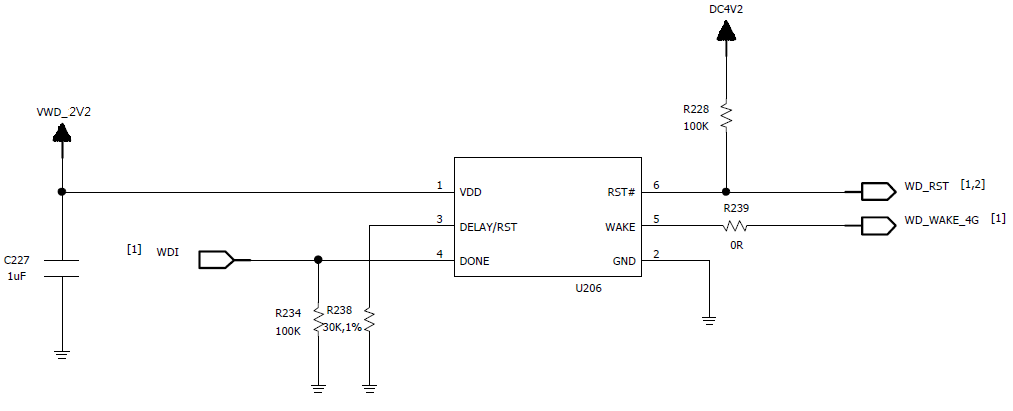

尊敬的 TI 先生:
下面显示了 TPL5010电路。  问题是 RSTn 的电压电平= 2.8V。
引脚 RSTN 是开漏输出。  它将高电平拉至4.2V。 我不知道 为什么 RSTn = 2.8V。   (VDD = 2.2V)
然后我将 VDD 更改为3.5V、  RSTN 可以为4.2V。   请告诉我为什么?
    当 VDD 为2.2V 时、不建议将 RSTn 上拉至4.2V。 绝对最大额定值表中的输入电压规格指示任何引脚上的电压都不应超过 VDD + 0.3V
    通道
