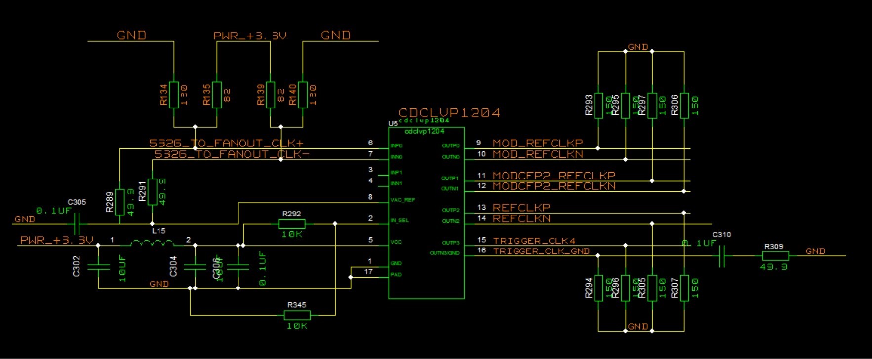

降级:
您能帮您提供有关设计的建议吗?
    祝你好运、
    当 INP0/INN0为交流耦合时、我建议将 R134、R135、R139和 R140悬空、并使用 VAC_REF 对输入进行偏置。 或者、断开 VAC_REF (悬空 C305、R289和 R291)并使用 R134、R135、R139和 R140代替输入偏置。
    此外、不需要 R292。 否则、原理图是正常的。
    通道
