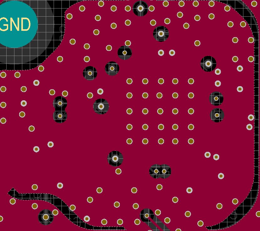

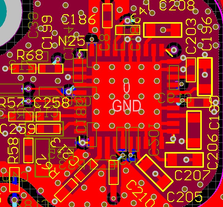

我们使用 LMX2572生成第1 个本地振荡 器(-5dBm 102.4MHz 参考输入、具有内部50 Ω 终端、单端输入)。 当我设置频率2757.4MHz 或(__LW_AT__2655+N*102.4)MHz,RFout 上将有一个2655MHz 的信号(__LW_AT__大约 -100dBm),它将产生一个不需要的信号;此外,参考102.4MHz,102.4*26=2662.4MHz 的谐波也将出现 在 RFout 引脚上。  如何减少不需要的信号。PCB 是6层。   我的英语很差。
播放器

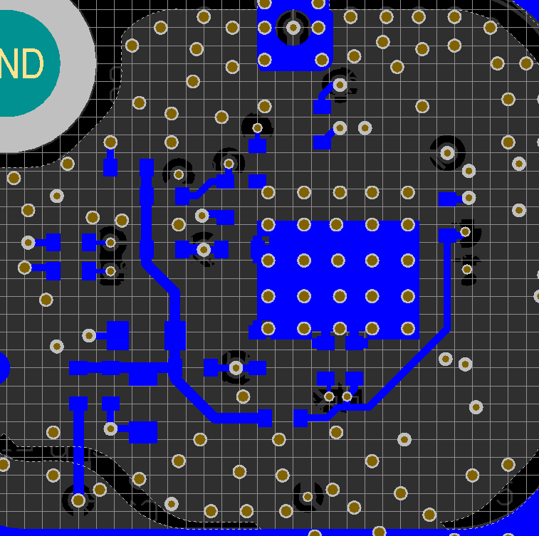

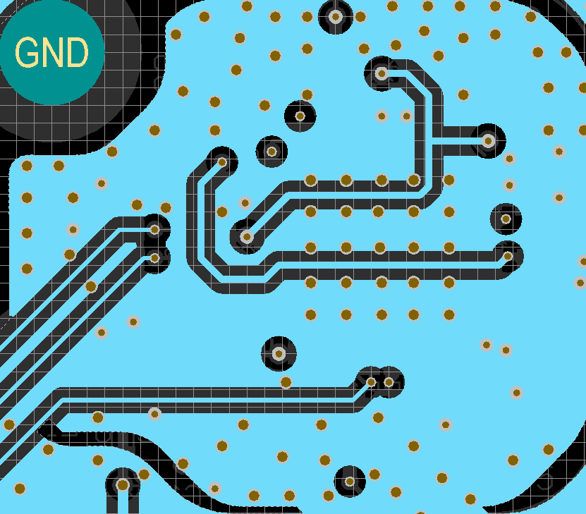

中间层1 GND
中间层2 GND  SPI 控制  和 VTune
中间层3是 GND ,中间层4是 GND 和基准输入,底部是 GND 和电源

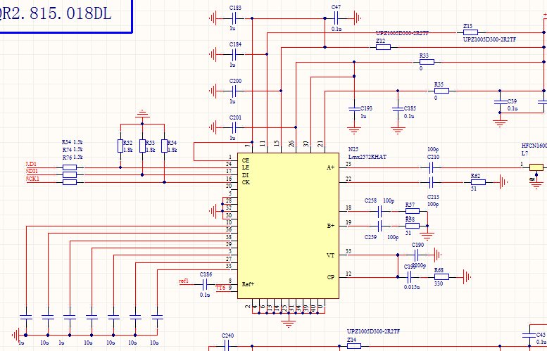

    感谢你的答复。    (,),的中间频率为 EVM,2655MHz、但在其他频率下为,存在类似情况。当我关闭 RFoutAP 时、仅使用 RFoutA,单端输出、-2dBm ,如果来自外部串扰、则会改善很多,该信号也将出现在输出线上。我有另一个仅具有一个 LMX2572和 LMX2572的 PCB 一些外设、再尝试验证一次,
    我再次尝试、当我设置 LMX2572 RFout 2757.4MHz 时、将会有一个具有-80dBm 的2655MHz 频率,只有一个 LMX2572在电路板上工作,通过 连接器从另一个电路板进行 SPI 控制和基准

      感谢您的回复、此设计是一款接收器。第二次、我尝试了一款仅包含一  个 LMX2572和一些外设的电路板(第一张图片显示了一些旁路电容器和环路滤波器、SPI 控制以及通过 连接器从另一电路板导出的基准电压、没有为其他器件供电 在电路板上,无混频器,放大器或非线性器件工作)、在 电容器(C210,100pF)后测量 RFoutAP、移除滤波器 L7。(将有一个具有-80dBm 安培值的2655MHz)
