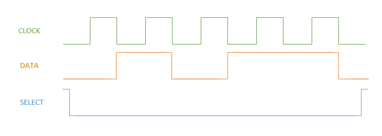

    您说过"时钟下降沿上的数据变化"、这是真的吗? 我们使用时钟的上升沿对数据进行冲程。 请确认。
    Noel、
    没错。 数据应在上升沿读取、但在下降沿发生变化。
    下面  是一个小示例(数据= 01011):
    Zhanneta
