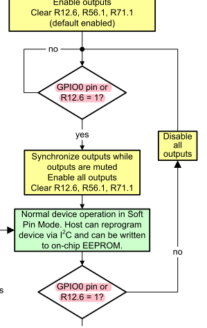

大家好、
我在数据表(SNAS668D)第140页的图84中看到的流量电荷有疑问。
我知道 GPIO 引脚或 R12.6切换可以开始输出同步。
在下面的流程图中描述了"GPIO0引脚 R12.6 = 1?"。
Q1)。 这不是 和的拼写错误 ,而是或?
Q2)。 当"GPIO0=0"和"R12.6=1"时会发生什么情况?  设备是否会达到显示“正常设备操作”的绿色框状态?
 -->我的理解是,这应该是在输出同步操作中进行的,输出时钟将静音,循环"GPIO0引脚和 R12.6=1?"的状态
Q3)。 当 GPIO0保持悬空时会发生什么情况?
 -->我知道这个引脚是2级输入并且应该被设定为低电平或者高电平。 当保持悬空时、电压电平似乎很低、然而、器件被锁定并且看起来运行正常。 在本例中,设备处于哪种状态?
问题4)。 GPIO0引脚是否有弱下拉或上拉电阻?
Kawai
    1) R12.6 (SYNCN_SW)和 GPIO0具有相同的功能、如果 R12.6或 GPIO0被置为有效(低电平)、输出被静音、分频器被复位。 但是、R12.6和 GPIO0必须为高电平才能恢复正常运行、输出被启用。
    2) 2)当 R12.6=1和 GPIO0=0时、器件输出将被静音。 它不会到达绿色框。
    3和4)您的推测是正确的、GPIO0上有一个弱下拉电阻。 这就是您看到电压低的原因。

    大家好、Vibhu-San、
    感谢您提供信息。 我知道 GPIO0具有弱下拉电阻。
    但是、我们还有一个问题、在这种情况下、在 GPIO0=0时、客户观察到时钟输出。
    器件应将输出静音,为什么它们可以看到时钟输出?
    Kawai
    您好、Kawai-San、
    很抱歉耽误你的回答。 我无法复制您的客户看到的内容。 当我将 GPIO0保持悬空时、在这种情况下、下拉电阻器会将其设置为 GPIO0 = 0、我看到输出被静音。 我看不到时钟输出。
    大家好、Vibhu-San、
    我还使用 EVM 进行了测试、器件将输出静音。 当 GPIO0保持悬空时、GPIO0引脚为0V。
