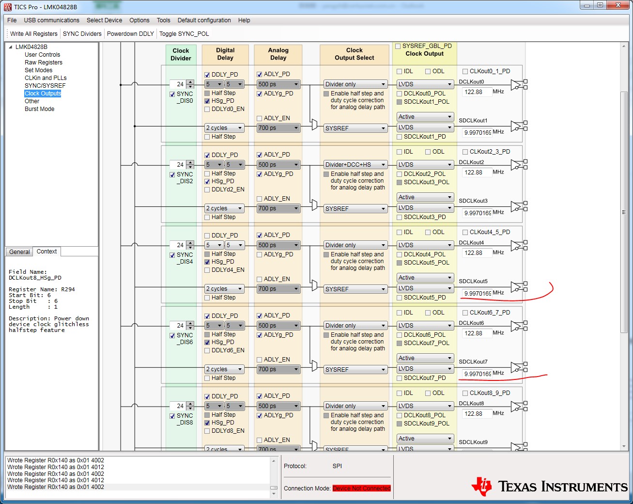

客户使用 LMK04828为 FGPA 和 AD9371输出122.88M 主时钟和 SYSREF CLK。
现在、它将正常产生122.88M、但是、当设置 SYSREF 请求模式时、SYSREF CLK 将不会输出或不是122.88M。
请 有助于检查代码、原理图和设置 GUI:
e2e.ti.com/.../TICS_5F00_IN_5F00_30p72M_5F005F00_Out122p8M_5F00_SYSREF.rar
请 请提供一些建议!
    您好、Lian、
    在 SYNC/SYSREF 页中、尝试更改 SYSREF 时钟分频器并使 SYSREF 频率 正确。
