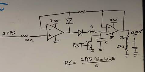

    Vishnu、
    鉴于信号较慢、您可能能够使用双路高输入阻抗轨到轨输出运算放大器作为输入信号的峰值检测器:
    如果 PPS 信号出现毛刺脉冲、这种方法可能会产生噪声敏感性问题、但如果1PPS 是干净的信号、则可能起作用。 我包括了一个复位开关、该开关可以是任何高阻抗集电极开路输入或漏极开路输入、因为输入信号会因任何原因改变振幅。
    如果系统微控制器、处理器等上提供3.3V DAC、只要事先知道或感测 PPS 接收器输入电压、也可以使用该 DAC。 这是可重新配置的、使用的元件更少、但这仍然会导致 PPS 信号电平的感应问题。
