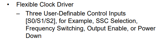

我的理解是 Y1引脚上的输出可由 S0引脚控制。 我的客户认为他们 控制 EC 的 GPIO Y1输出。

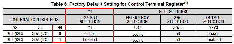

如下表6所示、当 S0 = 0时、Y1为三态;当 S0 = 1时、Y1为使能。 Y1=3态意味着 Y1=禁用吗?

    用户可以为以下三个引脚预定义8种模式:
    表6是这三个引脚在芯片默认设置中的定义。 S1和 S2预定义为 I2C 的 CLK 和数据;S0预定义为启用/禁用所有输出。
    是当 Y1为三态时、意味着 Y1被禁用、输出不是0、而是高阻抗。
