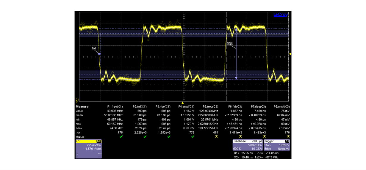

客户 使用 LMK00304的 SE 输入、 但 他们发现 LMK00304的 CMOS 输入存在毛刺脉冲、 因此您可以在以下方面提供帮助:
 1.干扰会对输出性能产生多大的影响? (抖动等)μ A
2. 输入阈值规格仅具有 VIH&VIL 的最大值和最小值。 VIH 的最小值和 VIL 的最大值是多少?

    您能否详细说明客户观察到的哪些干扰? 您是否有示波器波形?
    A1。 LMK00304输出抖动将是输入时钟抖动加上一些附加抖动。 如果干扰对抖动积分带宽没有显著影响、则不会看到额外的影响。 如果正确端接、我希望输出端的信号形状将更加平方。
    答2. 您可以使用单端摆幅规格(VI_SE)和共模电压(VCM)来计算 VIH 和 VIL。 请参阅表注8;对于 f>100MHz、可接受3.3V LVCMOS 时钟振幅。

    Tks 要求回复! 图示如下:毛刺脉冲超过振幅的90%、是否可能影响输入信号的判断?  那么、根据您的评论、如果只有信号满足摆幅范围和 VCM、即使内部存在毛刺脉冲、它也不会被误认为是另一个边沿并影响输出、对吧?  太多了!
    我在这里没有想到会出现问题。 信号具有足够的摆幅。 假设互补输入偏置为该单端波形的共模电平、我不会期望输出中出现额外的边沿。
