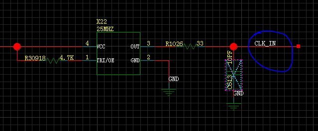

我们是否需要在 器件 CDCLVC1310之前放置偏置电阻 器作为 LVCOMS 输入的数据表? 谢谢。
    大家好 、
    如果未 使用 IN1+、IN-、我们是否可以悬空引脚? 谢谢。
    您好 Frank、
    这些互补引脚没有内部偏置、因此在驱动单端输入时需要使用外部电路。
