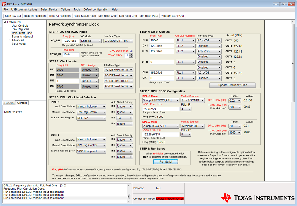

我想使用 LMK05028 DPLL1从 REF_IN2以1PPS 锁定以生成时钟156.25MHz、并将 DPLL2锁定到 VCO1 FB 以生成时钟122.88MHz
我选择 DPLL2模式是2环路 TCXO、APLL、输入基准是 VCO1 FB、但当我运行脚本时、TICS Pro 说运行已取消。 DPLL (2)缺少输入分配。
如何设置调整以解决此问题?

    此外、我还有另一个问题。 在初始锁定至1PPS 时、输出频率跳回并第四次跳回。 它跳至156.43MHz、156.06MHz、然后以小阶跃在156.25MHz 左右开始运行 、直到锁定。
    大跳变频率是否正常、或者我需要什么?
    芯片的快速锁定行为。 我是否可以禁用快速锁定并将输出钳制为最大值、最小值以避免大分频。
    我不会指望用锁把大跳到1 PPS。  您的环路带宽是多少?  使用1PPS 输入时、您的环路带宽通常应为0.1Hz 或更低。

    我的 REF LBW 为0.02Hz、TCXO LBW 为200Hz

    它从4秒开始、我按下 PDN 按钮、它持续跳跃大约一分钟、然后用小步长进行调节、直到锁定。
    谢谢。
    我能够观看视频。  您能否通过探测 REFx 监控器 div out、div-2(例如,对于 STAT0引脚输出设置为0x2e = 0x0d,您可以确认是否有干净的信号通过。
    您应该会看到0.5Hz 信号。

    是的。 我设置 了 REFx 监控器 div out、div-2和 TDC feeBack out 到 STAT0、STAT1。 它以0.5Hz 的频率闪烁、锁定后它以相同的相位闪烁
