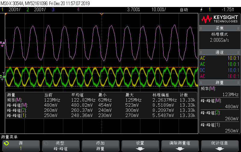

  1. 客户电路板通过 OSCin 引脚输入122.88MHz 差分时钟。 非常弱的122.88MHz 输出可在 OSCout 引脚上测量。 断开差分时钟输入、然后 OSCout 没有输出。 是否可以确定122.88MHz 时钟已正常输入到 PLL2?
  2. 客户测得的 OSCin 输入的差分时钟到接地幅值大约为250mV。 差分时钟的摆幅约为480mV。 此范围是否与芯片需求有关? (请参阅图1。 通过减去两个差分信号可获得紫色信号。)

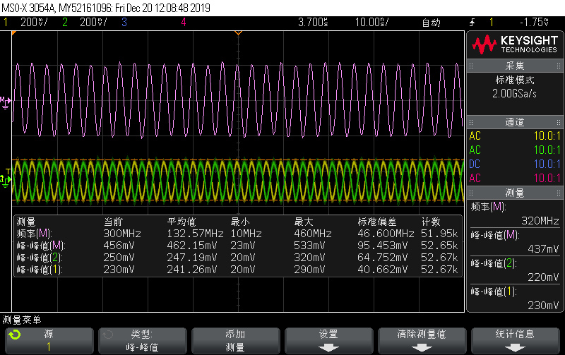

  3. 客户已测量到 DCLKOUT 引脚具有大约315MHz 的时钟输出。 输出时钟信号摆幅约为450mV。 (请参阅图2。 通过减去两个差分信号可获得紫色信号。) 这符合规范中的默认说明、即为 DCLKOUT 输出供电315MHz。 但这个时钟似乎与 OSCin 输入无关。 这是正常的吗?

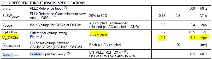

    确保 OSCin 符合以下规格。 请注意"交流耦合"。 仔细检查原理图和测试点。
    315MHz 默认输出与 OSCin 频率没有关系、而 OSCin 频率除以默认 VCO 频率。
