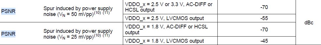

LMK05028对偏置电源有特殊要求? 例如纹波、噪声...
您能否分享详细的功率规格(如果有)

    1、使用低噪声、高 PSRR LDO 稳压器为用于驱动 XO 和 TCXO 的外部振荡器供电
    输入。 通常、振荡器抖动性能通常受到其电源上开关噪声的影响。
    2、
    电源滤波用于
    降低电源轨上进入敏感块的噪声
    最大限度地实现同一器件电路之间的隔离
    当 OUTS 频率相同时、多个 VDDO 引脚可以共享一个滤波电源。
    选择具有一些 DCR 的 FB
    降低 LC 滤波器 Zac 的 Q。 220 Ω@ 100MHz、额定直流电流比预期最大电流高出2倍以上
    .考虑 将小阻尼电阻器与大电容串联、以减轻 LC 谐振峰值
    添加多个旁路电容值以滤除其他已知噪声频率、尤其是在相关噪声带宽中。
    3、LMK05028内部 LDO 还具有一些噪声抑制功能。 如果用户  应用中的时钟抖动/相位噪声很敏感、建议使用具有足够电流能力的低噪声、高 PSRR LDO、如 XO 电源。
